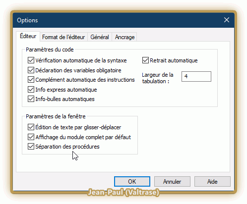

Dans tous les cas je recommande fortement d'ajouter en tête de module l'Option Explicit qui va vous obliger à déclarer toutes vos variables. Ou mieux de le déclarer par défaut dans les options.

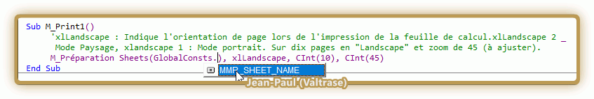

Public Const MMR_SHEET_NAME As String = "Propositions menus midi retrait"
Vous aurez plus de facilité ensuite, avec l'intellisense.

Et dans la feuille code, pour la procédure M.Préparation, comment je vais faire référence au module GlobalConsts ?
Regardez bien l'image de mon précédent post.
Bonjour Jean-Paul (excusez-moi, j'ai oublié de le faire hier),
J'ai vu. Juste une question, d'après vos deux images, globalconst, là j'ajoute le nom de la const ?

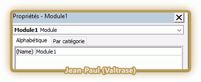

Donc ajouter un module que vous nommerez, 'GlobalConsts' ou 'Consts' ou 'Constantes' si vous préférez du français.
Pour ajouter le module, cela se passe dans l'environnement VBE. Dans le menu sélectionner Insertion/Module. Une fois fait changez son nom dans la fenêtre de ses propriétés.
Un fois ceci fait vous pouvez ajouter toutes les constantes ou variable publiques que vous désirez.

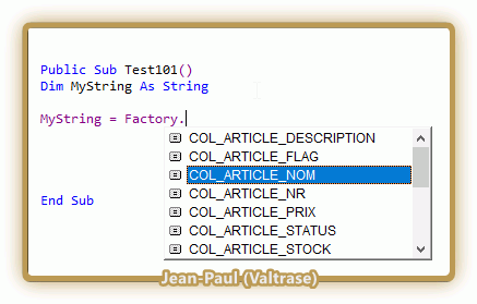

Voici un exemple de constantes publiques incluses dans un module Factory :
'------------------------ CONSTANTES POUR LE TABLEAU DES PARAMETRES
Public Const COL_KEYS As String = "Keys"
Public Const COL_VALUES As String = "Values"
Public Const COL_INITIALVALUES As String = "Initial values"
Public Const COL_NOTES As String = "Notes"
'------------------------ CONSTANTES POUR LE TABLEAU DES ARTICLES
Public Const COL_ARTICLE_NR As String = "Nr Article"
Public Const COL_ARTICLE_NOM As String = "Nom"
Public Const COL_ARTICLE_DESCRIPTION As String = "Description"
Public Const COL_ARTICLE_PRIX As String = "Prix Unité"
Public Const COL_ARTICLE_STOCK As String = "Stock"
Public Const COL_ARTICLE_VALEUR_STOCK As String = "Valeur Stock"
Public Const COL_ARTICLE_STOCK_MINI As String = "Stock Min"
Public Const COL_ARTICLE_FLAG As String = "flag"
Public Const COL_ARTICLE_STATUS As String = "Statuts"
Et voici un exemple d'auto-complétion :
Ma question concernait si je devais ajouter quelque chose après GlobalConst (en l'occurrence MMP_Sheet_Name)? Dans la seconde image, il semblerait qu'il y ait une erreur : il faut MMR et non MMP
Concernant lappel de constantes, variables, fonctions ou procédures Le vous conseille de donner le chemin explicite.
Si vous déclarez une constante ou variable dans un module en public exemple ici GlobalConsts vous pouvez :
  • Soit l’appeler directement T =  MMR_SHEET_NAME
  • Soit donner un chemin explicite T = GlobalConsts.MMR_SHEET_NAME
Pour ma part je préfère utiliser les chemins explicites.
N'avez-vous pas remarqué que le curseur cache la barre du R ?
