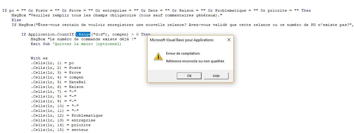

Je suis désolé mais je ne suis pas certain de faire la bonne chose. J'ai tenté ces deux codes mais je ne réussis pas à faire exécuter la formule.

Et celui ci

Néanmoins, je n'arive pas au résultats que je recherche.
Il vous suffisait de copier directement le code que j'avais proposé...
C'est soit End If, soit Else, pas les 2 !
C'est logique
Merci énormément pour votre soutient
