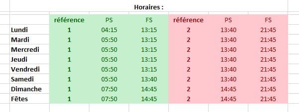

il s agit de soirées 13h40 21h45 comme indiqué dans le tableau à coté (lundi mardi mercredi)

Le problème est qu'il n'est pas indiqué 3 fois 13h40 - 21h45 mais il y a chaque fois une minute d'écart :
Je comprend que c'est parce que tu as certainement un peu baclé le truc et que la recopie incrémentée à généré des différences. Mais en VBA je ne peux pas me contenter d' "à peu près" donc tu me donnes des horaires exacts tout de suite parce que je ne m'y remettrai pas 2 fois :

voici mes horaires réelles, c'est celles qui sont dans le tableau "régime de travail"
1
si tu peux les afficher tant mieux, sinon insistes pas et je me contenterai des M S R D
