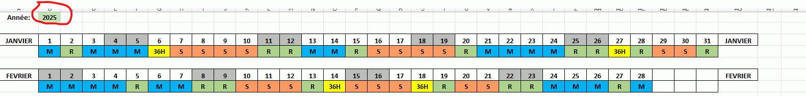

Bonjour;
Je reviens à nouveau chercher une aide supplémentaire.
Je vais essayer d'être claire.
Je suis toujours avec ma même grille et ma formule enfin bien établie, suivant tout vos conseils.
Cependant, j'aurais aimée pouvoir intégrer les fériés ( que les fériés ce mettent automatiquement suivant le choix de l'année, ( comme pour les weekend ou la répétition de la grille).
Pouvez-vous vous à nouveau m'aider ?
Sachant que je travail avec ce type de formule sur un séquenciel a part .
Une aide pour cela?
grand merci à tous.
image image image
Sans fichier on ne peut pas vraiment vous aider. Il faudra probablement tenir un tableau avec les jours fériés quelque part et adapter la formule.
N'oubliez pas de retirer les informations sensibles du fichier et les liens vers d'autres fichiers éventuels.
Pardon ,OUi ,voici le fichier basic.
Merci d'avance pour l'aide; l'idée, serait que lorsqu'on change la date de l'année, les fériés ce mettent aussi automatiquement, comme pour les weekend etc qui sont déjà intégré dans la formule.
23fichier-plan.xlsx (34.01 Ko)
