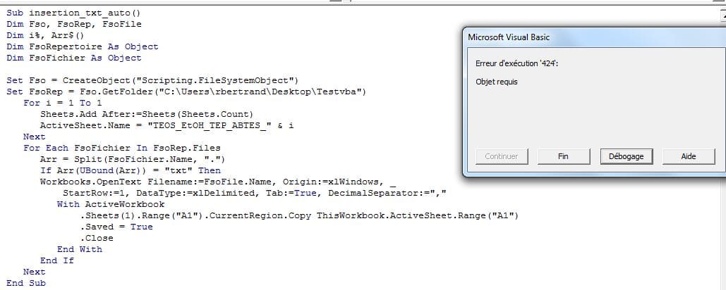

Je suis navré mais ca marche toujours pas, ci-joint en pj la photo du message d'erreur
j'ai vérifié tout mes chemins d'accès et nom de fichier tout correspond.

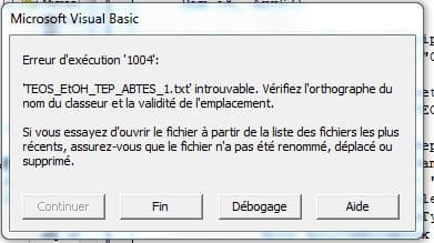

J'ai modifié un ou deux truc, le fichier est bien trouvé, mais c'est au niveau de la ligne de commande "workbook...." que ca plante.

Quand je fais la macro ligne par ligne avec F8, il détecte bien le fichier, mais ça bug lorsque ça arrive au workbook.....
