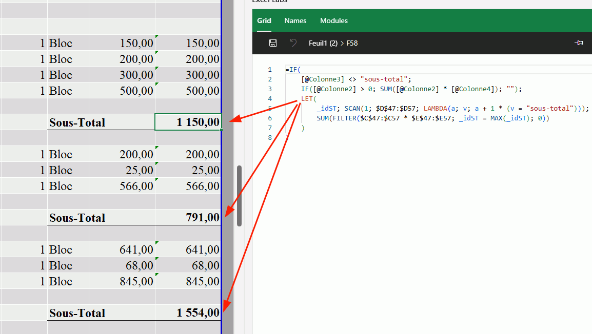

Pour la question 2, sur office 365 on peut s'en sortir avec des formules.
Pour les sous-totaux dans le tableau, entrez ceci en colonne F (cellule F49 précisément, et remplacez la colonne calculée par cette nouvelle formule) :
=SI(
    [@Colonne3] <> "sous-total";
    SI([@Colonne2] > 0; SOMME([@Colonne2] * [@Colonne4]); "");
    LET(
        _idST; SCAN(1; $D$47:$D48; LAMBDA(a; v; a + 1 * (v = "sous-total")));
        SOMME(FILTRE($C$47:$C48 * $E$47:$E48; _idST = MAX(_idST); 0))
Et pour la somme en BD13 sans les sous-totaux :
=SOMME.SI(Tableau7[Colonne3]; "<>sous-total"; Tableau7[Colonne5])
Pour info, c'est le groupe "LET" qui s'occupe du calcul des sous-totaux
