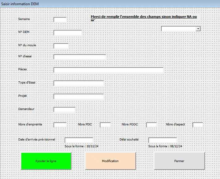

A réfléchir mais pourquoi ne le faire avec l'USF ?
exemple : on ajoute un bouton Modifier qui va alimenter une combobox qui liste les numéros d'essai. En choisissant dans la liste on rapatrie toutes les infos de la ligne dans les textbox de l'USF. De là on permet d'uniquement changer le num de semaine

Si on peux le faire dans l'USF, ce n'est que mieux !

Faites ceci :
1. Ajoutez un bouton Modification sur votre USF
2. Ajoutez une combobox en haut à droite (ou ailleurs si vous voulez)
Sur votre fichier l'usf ressemble à ceci
presse papier02
3. Pour ce faire remplacez tous les codes dans l'USF par ceux dans le fichier joint
30codes-usf.txt (3.89 Ko)
Pour l'explication,
- A l'ouverture de l'USF, la combobox n'est pas disponible.
- Si vous cliquez sur le bouton Modification :
--> cela rend toutes les Textbox indisponibles sauf la Boxsemaine
--> le nom du bouton Ajouter change pour "Modifier la ligne"
--> La combobox1 est chargée des rapports d'essais existants (colonne E) et vous permet de choisir celui pour lequel la semaine doit être modifiée
--> une fois le choix fait dans la combobox1, le code rapatrie tous les infos de la ligne dans les textbox
Il vous reste à changer le numéro de semaine dans la Boxsesemaine et valider par le bouton "Modifier la ligne"
Faites quelques tests
