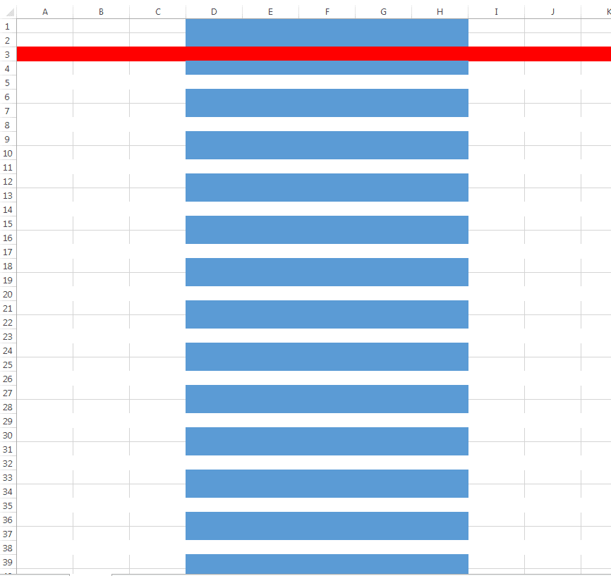

Salut,
Merci pour votre réponse.
En effet, malgré que le signe - soit mis, ça ne règle pas le problème, car les lignes sont insérées mais toujours pas au bons endroits.
Par exemple, en prenant la ligne 3 comme ligne de début d'insertion, et avec un pas de 2, je suis sensé avoir=> voir image1 joint et pas => voir image2 joint.
J'ai l'impression que ça ne marche pas quand le pas vari.
image1 image2
