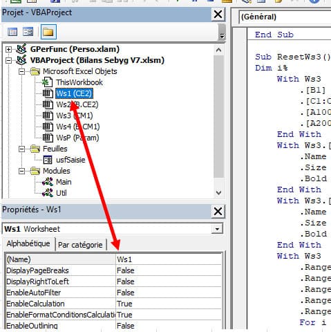

5 - Dernier point préliminaire : Une programmation qui utilise les noms de feuilles (ou de classeur) court le risque de planter un jour ou l'autre parce que volontairement (ou pas) un utilisateur final aura renommé une des feuilles....
Aussi les programmeurs un peu expérimentés n'utilisent guère ces noms de feuille, mais plutôt le "CodeName" de ces feuilles qui lui est inconnu de l'utilisateur final et de ce fait ne changera jamais.
Le CodeName des feuilles est visible dans la fenêtre VBAProject
Ainsi pour l'instant ta feuille Société a pour CodeName "Feuil1" (C'était son nom natif)
Il est aisé de le renommer dans la fenêtre des propriétés (Cette feuille étant sélectionnée dans VBA Project) remplacer
son Nom "Feuil1" par WsS par exemple
remplacer "Feuil3" par WsM par exemple
et "Feuil2" par WsP par exemple
Ensuite dans le code quand on voudra parler de la feuille Société au lieu d'écrire With Worksheets("Société")
On écrira
With WsS
Dans l'exemple ci-dessous les CodeName ont été nommés Ws1,Ws2 et Ws3, mais c'est la même idée...
