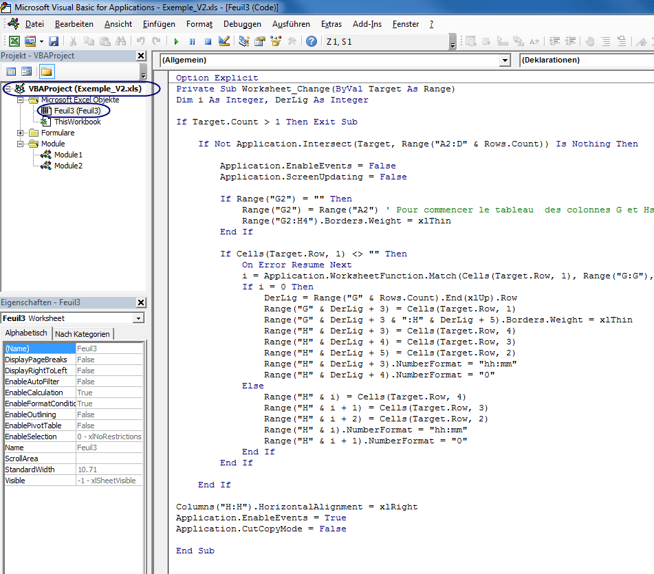

Lorsque tu as placé une demande sur le Forum, tu es automatiquement prévenu si quelqu’un place une réponse. Suite à mon intervention, tu as donc reçu un message t’en informant. Maintenant est-ce un manque de respect par rapport à celui qui veut bien t’aider gratuitement de poser une question et de ne pas s’intéresser aux réponses reçues ??
Pour mon fichier fourni sur ton autre fil, la macro est dans le code de la feuille.
