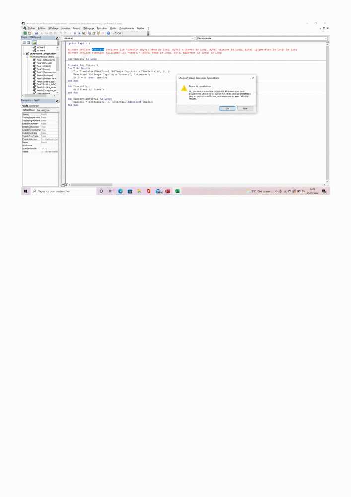

Bonjour, Merci beaucoup pour tes chronos mais je ne peux pas les lancer. Je suis sur un système 64 bits et voici le message d'erreur(sur la photo) que ca m'affiche. Aurais-tu une idée de ce qu'il faut modifier dans les instructions?

Ton image est illisible mais j'imagine bien... Ben déjà tu fais comme Thev tu modifies ta config pour l'afficher en permanence.
Donc tu vas en haut à droite dans mon compte , mon profil et tu mets 2016 ou 2020 ou 365 x 64 bits comme ça on sera tout de suite au courant...
Sinon à chaque fois que tu vas poser une question ça va revenir sur le tapis... et ça nous fait perdre du temps.
Le fichier corrigé en version mixte.
76chrono4-v64.xlsm (28.46 Ko)
