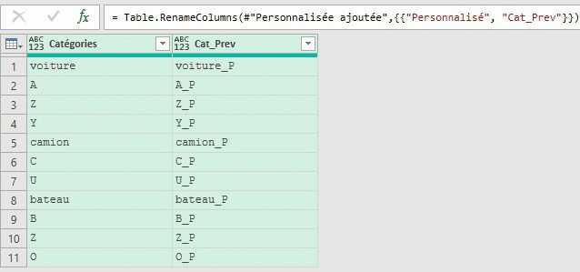

J'ai les colonnes suivantes :
capture d ecran 2021 07 28 171553
Et je souhaite obtenir la colonne suivante :
cat suivi
Chosmalal
