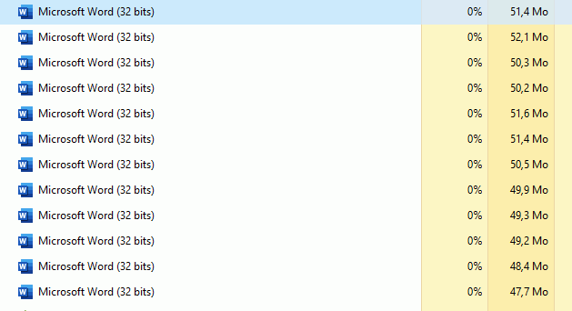

j'ai un autre problème du à la non fermeture correctement des fichier word dans le gestionnaire de tache qui se cumule et bloque mon script VBA au bout d'un moments
Ce n'est pas la fermeture des documents mais l'absence de fermeture de l'application Word qui pose problème. Voir mon 1er commentaire "=> Non fait". En résumé, le code devrait être structuré comme cela :
            Set wordapp = CreateObject("word.Application")
            wordapp.Visible = False
            Select Case WDocu
            Case 1
               WDoc = "Attestation de fin de formation.docx"
               Set worddoc = wordapp.Documents.Open(FileName:=CheminWO & WDoc, ReadOnly:=True)
               With worddoc
                  .SaveAs Filename:=VDossier & "\" & WDoc, FileFormat:= _
                           wdFormatDocumentDefault, LockComments:=False, Password:="", AddToRecentFiles:= _
                           True, WritePassword:="", ReadOnlyRecommended:=False, EmbedTrueTypeFonts:= _
                           False, SaveNativePictureFormat:=False, SaveFormsData:=False, _
                           SaveAsAOCELetter:=False
                  .Bookmarks("civilite").Range.Text = Cells(Ligne, 1).Value
                  .Bookmarks("nom").Range.Text = Cells(Ligne, 2).Value
                  .Bookmarks("prenom").Range.Text = Cells(Ligne, 3).Value
                  .Save
                  .Close
               Set worddoc = Nothing
            Case 2
            Case  3
            Case  4
            Case  5
            End Select
            wordApp.Quit
            set wordApp = nothing
