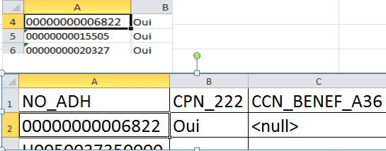

Désolée de venir encore vers vous pour le même problème mais sur un autre tableau
Je dois comparer 2 tableaux et ajouter les info manquantes
La RECHERCHEV ne fonctionne pas et je ne sais pas pourquoi
En pièce jointe un morceau de mon tableau

as-tu fais un test avec des données qui existent des 2 côtés avec certitude ?

Bonjour le forum,
Feuille Extraction : Colonne A : les données doivent être au format Texte.
format texte
Dans la feuille Art 36, les données en colonne A sont suivies de plusieurs caractères d'espacement !?

En effet il y avait des espaces ... dans la colonne A et voilà.... j'avais oublié ce détail (fort important)
Merci et encore merci
À toutes fins utiles, en pièce jointe, ton fichier:
  • En feuille Art36, une colonne ajoutée pour supprimer les espaces (on peut la copier et faire un collage spécial > Valeurs, par la suite)
  • En B2 de la feuille Extraction, une formule qui peut être copiée vers le bas et la droite (à condition que les titres de colonnes soient identiques dans les deux feuilles)
