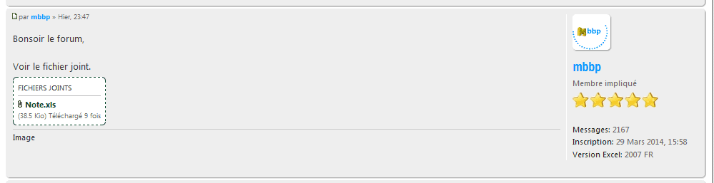

Bonsoir le forum,
Voir le fichier joint.
41note.zip (18.91 Ko)
Bonjour mbbp,
Merci, super !
Ca parait si simple, il faut que je me mette un peu plus dans ces formules
Papuche
