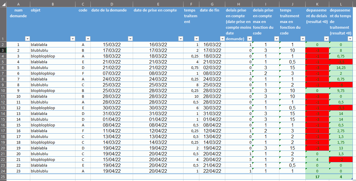

voici un fichier en PJ pour préciser.
il y a en feuille 1 les demandes, en feuille 2 les codes avec les délais de prise en compte et temps passé correspondants.
j'essaye de mettre en place les indicateurs dans la feuille 1 colonne I, en prenant en compte les jours ouvrés, mais avec le menu "formules" "dateheure", les résultats ne sont jamais bons (j'ai l'impression qu'il me compte qd même les weekend par exemple)
merci pour votre aide :)

Il serait bien de nous indiquer ce que vous entendez par "indicateur", que souhaitez vous obtenir ?
au temps pour moi, mes explications ne sont pas top en plus :D
j'aimerai calculer les valeurs "nombre de jours pour prendre en compte la demande" et "temps passé à traiter la demande", puis indiquer dans une colonne "indicateur" une couleur verte ou rouge (ça, j'arrive à le faire dans la mise en forme conditionnelle) en fonction du code de la demande.
à la base je voulais même indiquer l'écart dans cette même case indicateur, mais je galère déjà avec la première étape donc bon.. ^^
j'ai essayé en faisant tout à partir de la mise en forme conditionnelle (si code x et que date - date = tant, alors couleur verte, etc..) , mais ça ne marche qu'avec une condition (dès que j'en met plusieurs, je pense que je me plante qq part car plus rien ne marche).
bon finalement j'ai un peu modifié mon tableau pour arriver à mes fins ^^
si ça intéresse qqun, voici la PJ
16classeur1.xlsx (15.31 Ko)
