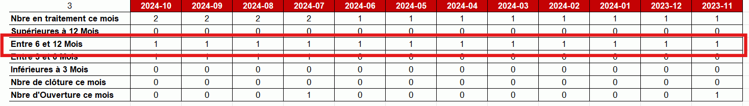

Côté calcul du nombre d'intervention dans un intervalle, il y a un hic, car celui-ci n'évolue pas au fur et à mesure des mois.
Ci-dessous, la même action ne change pas d'intervalle au bout de 6 mois. J'ai tenté de trouver la solution dans la formule, mais sans succès…
Du coup si tu as une idée?

Oups !! les formules sont fausses ... c'est rectifié dans le fichier ci-joint. J'ai ajouté une ligne de dates au-dessus des tableaux des indicateurs pour alléger les formules.
