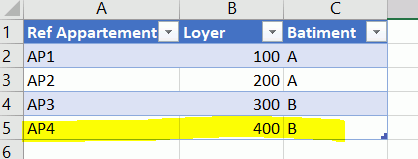

Alors en fait, voici pourquoi je recherche à mettre cette formule en vba.
Dans mon fichier j'ai deux combobox et un textbox.
Ma combobox 2 et ma textbox3 sont remplies en fonction de ma combobox1.
J'ai deux bases de données,Feuil1 et Feuil2 et ma "Ref appartement" se trouve sur les deux bases de données.
J'aurais voulue faire un index et equiv pour afficher la valeur de mon loyer qui se trouve dans ma Feuil2 dans la textbox 3, en fonction des Ref appartement qui se trouve dans ma feuil1.
La macro que j'ai faites sur mon fichier, ne fonctionne pas bien.. si je sélectionne mon locataire "A" qui est dans l'appartement "AP04" la textbox affiche 100 alors qu'il devrait afficher 400.
Fichier en pièce jointe (Bidon car données confidentiels)
En espérant avoir réussi à expliquer ce que je veut faire ^^
Merci à vous

Si vous rajoutez une colonne Loyer dans la feuil1...
Vous devriez renommer vos tableaux...
Cdlt,
Renomme tes tableaux Locataires et Appartements et essaie ceci !?

Merci pour vos messages !
Jean-Eric, j'ai adapté ton code à mon fichier, c'est parfait !
Un grand merci pour votre aide
