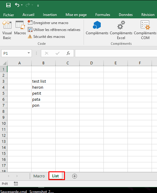

sauf que j'aurai besoin de mettre des conditions sur une stocké dans une autre feuille du même classeur ou sur la même feuille
si dans la liste je sélectionne petit alors cela incrémente F8
si dans la liste je sélectionne heron alors cela incrémentera F9
et ainsi de suite en fonction de la liste

en pièces jointes deux screen ( si suffisant en plus du code ci-dessus) et mon fichiers excel de base si nécessaire
sachant que par la suite la liste changera et sera plus longue et les feuilles risque d'être renommées
Merci a vous de votre coup de pouce,aide, aiguillage, etc..
et bonne journée
19increment-1.xlsm (17.85 Ko)
screenshot 1 screenshot 2

en gros,
si dans la liste je sélectionne test list alors cela incrémente F8
si dans la liste je sélectionne petit alors cela incrémente F10
si dans la liste je sélectionne pata alors cela incrémentera F11
si dans la liste je sélectionne pon alors cela incrémente F12
sachant que cette liste sera une liste d'environ 22 noms
j'ai bien commencé a essayé de bricolé qq chose avec des if, meme tenté avec select case
aucune erreur a l'execution,
mais dans ce cas la cette macro/fonction ne fonctionne plus
