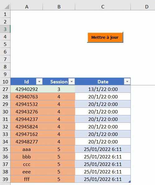

En transformant votre tableau en tableau structuré (TableDesLots), testez ce code :
Sub MajDesLots()
Dim I As Integer, NumeroSession As Integer
Dim AireSessions As Range, AireDates As Range
    Set AireSessions = Range("TableDesLots[Session]")
    Set AireDates = Range("TableDesLots[Date]")
    NumeroSession = WorksheetFunction.Max(AireSessions) + 1
    For I = 1 To AireSessions.Count
        If AireSessions(I) = "" Then
           AireSessions(I) = NumeroSession
           With AireDates(I)
               .Value = Now
               .NumberFormat = "dd/mm/yyyy h:mm"
    Next I
    Set AireSessions = Nothing: Set AireDates = Nothing

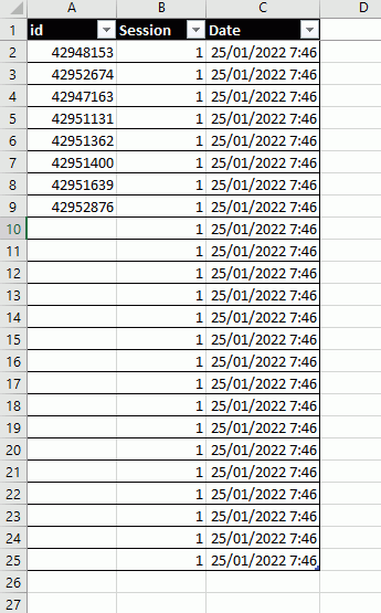

De mon cote ca me donne cela comme résultat.
une idée ?, je n'ai pas de message d'erreur , la macro s'execute sans souci
Il faut d'abord ajouter les commandes à la fin du tableau existant.
Effectivement , je rajoute bien les nouvelles commandes, et le resultat est different
voici mon fichier
Il faut supprimer, au préalable, toutes les lignes en dessous de votre tableau actuel. Après cela fonctionnera.
