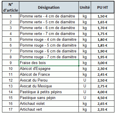

1) Sur une feuille "base de donnée", j'ai des articles de référence avec leur prix associés.

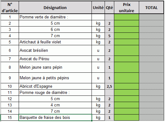

2) Sur une autre feuille "Etude", j'ai un tableau d'une demande ou commande ou je doit renseigner les prix d'articles.
  • Certains articles font partis de la base de donnée et d'autres non.
  • Certains articles non pas la même appellation que dans la base donnée mais ils sont associés quand même (ex : "Barquette de fraise des bois" = "Fraise des bois").
  • Certains articles ont juste leur dimension séparée de l'article (exemple avec les pommes).

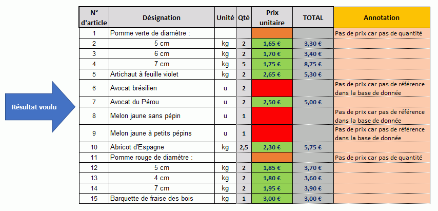

==> L'objectif est d'incrémenter les prix de la base de donnée dans le tableau d'étude en fonction des références de la base.
