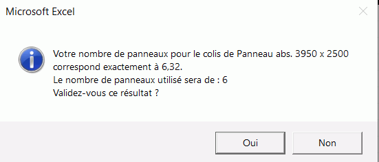

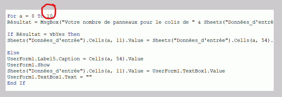

Comment pensais-tu intégrer un USF ? Je rappelle que des valeurs doivent être calculé et choisi. A ce jour, les MsgBox me donne ce résultat mais qui n'ai pas dynamique car ne fonctionne que pour un nombre limiter de ligne (entouré en rouge). C'est cette valeur entouré en rouge que voudrais être variable.

Ce que je voulais dire, ne connaissant pas vraiment les objectifs, c'est qu'en principe, on fait des macros pour automatiser tout un processus. Lorsque ce n'est "pas possible", notamment parce que le processus intègre un arbitrage humain, il faut penser le code autour de cet arbitrage, décisif dans l'optimisation du processus.
En l'occurrence, vous avez un Userform qui doit probablement remonter des infos issues de la feuille. Vous n'allez pas faire apparaitre X msgbox pour dire oui ou non et tantôt ouvrir l'userform. Il faut repenser l'userform pour tout faire dessus directement. Par exemple, un spinbutton (ou autre) permet de faire un défilement. Une listbox permet de traiter plusieurs lignes simultanément. Je n'ai pas vu votre fichier mais je dirais que ce serait vers cet objectif que vous devriez vous dirigez.
Parce que le jour où vous aurez une boucle de 8 à 500, ça s'imposera je pense.
