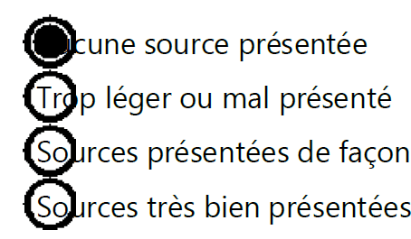

Je bute sur une difficulté lors de l'impression de mes documents: j'ai des classeurs excel avec des cases d'option à cocher (contrôle de formulaire): sur ma page excel tout est beau. Mais quand j'imprime en pdf, avec ajustement de toute la feuille à une seule page A4, mes cases d'option deviennent très peu lisibles: elles se collent, voire se superposent au texte.
Est-il possible de bloquer leur disposition ou modifier leur taille de façon à ce que l'impression soit correcte ?
Une autre solution aurait été de réaliser tout mon classeur directement à l'échelle pour ne pas avoir à modifier l'échelle d'impression, mais au-delà du gros travail de redimensionnement que cela implique, je bloque sur une autre difficulté: est-il possible de modifier la taille du texte des cases d'option ?
Ci-joint des exemples d'une impression à échelle 100% où tout s'affiche parfaitement, et de deux impressions à échelle ajustée pour tenir sur la page, où l'on voit que les cases s'affichent mal.

Ajuster à une page ne doit pas descendre le coeff de zoom en deçà de 70% pour rester lisible.
Ton exemple est à 51% !
Quel outil utilise-tu pour imprimer en pdf ?
tu devrais essayer en passant par une imprimante virtuelle comme PDFCreator, le rendu est souvent meilleur.
La taille police d'un objet formulaire n'est pas modifiable.
Il faut faire l'inverse : zoomer pour avoir la bonne taille, et corriger la taille police dans les cellules.
Si tu utilises un objet ActiveX là tu y as accès par clic-droit, Propriétés, Font.
Ne pas oublier de renseigner la propriété LinkedCell qui est la cellule liée.

Finalement la solution la plus simple et qui a fonctionné chez moi: passer par pdfCreator. Je retiens tout de même vos autres conseils qui pourront m'être utile
