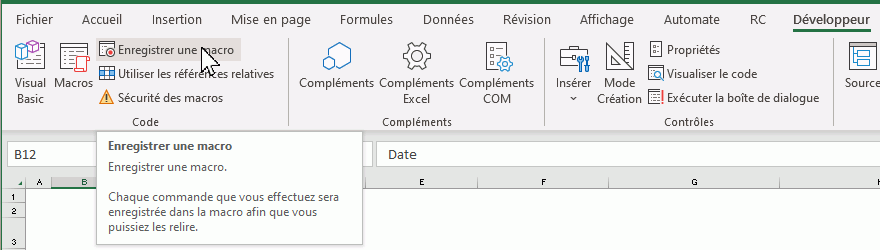

Pour moi c'est juste un problème de mise en page de la feuille créée
Créer la feuille manuellement avec les étiquette souhaitée
Lancez l'enregistreur de macros et faites votre mise en page
Puis arrêtez l'enregistreur
2022 12 27 04h17 21
Vous aurez ainsi un code à optimiser
