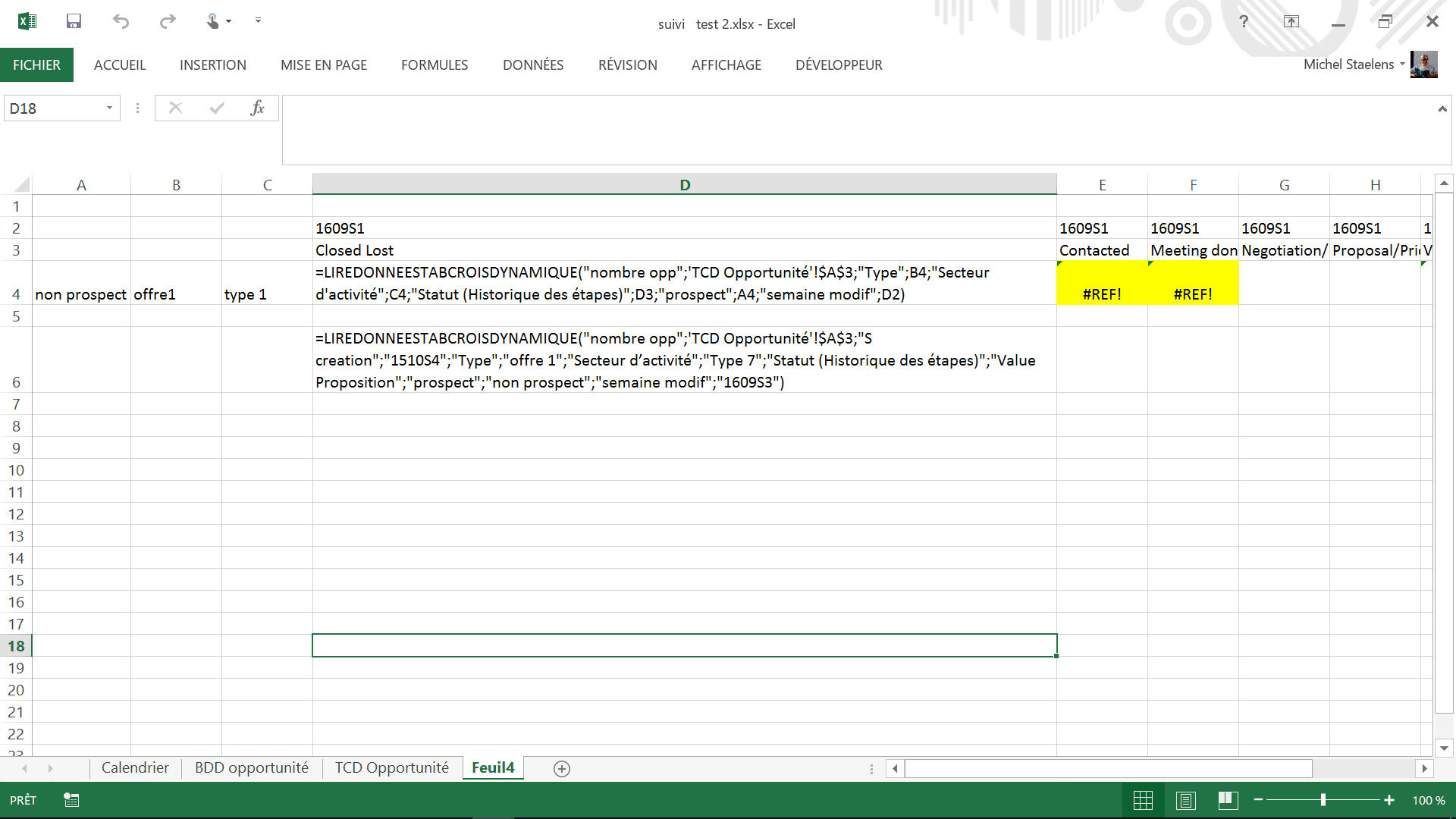

J'ai vraiment besoin d'aide, dans mon fichier joint, je souhaite récupérer les données de mon TCD "TCD opportunités" pour faire des calculs sur la feuil4 sauf que lorsque je fais =la case de mon TCD cela me donne => REF
par exemple pour la case I4 de "feuil4" c'est =LM10 de "TCD opportunité", la valeur devrait être 1.
Ce n'est pas la première fois que je procède ainsi sur excel et cela à toujours fonctionner ca me permet de faire comme dans la case C4 de "feuil4" et donc de réappliquer ma formule à tous les cas de figure.
Est-ce que quelqu'un peu me dire pour cela fait REF et comment corriger l'erreur ?

J'ai eu un peu de mal à trouver, chez moi c'était correct.
En fait c'est l'apostrophe de "Secteur d’activité" qui se change en "Secteur d'activité" chez toi (code 146 devient code 39).
Je pense qu'il faut éviter ce caractère dans tes noms de champ.

Emilie,
Pour moi il manque un segment : "S creation"
capture d ecran 68
17suivi-test-2.xlsx (419.87 Ko)

J'ai l'impression d'être l'homme invisible...
Eriiiic merci mille fois
effectivement je n'avais pas vu ton post et pourtant tadam !! ça fonctionne.
Merci Patrick aussi et steelson pour avoir pris le temps de regarder et de m'aider.
Bon Patrick la prochaine fois promis je met un fichier avec moins de renvois de tous les côtés
Encore merci à vous pour cette solution si rapidement trouvée.
Bonne fête de fin d'année et peut-être à bientôt;
Emilie
eric
Bien vu !!! eriic
désolé, j'avais cru que c'était Patrick qui avait écrit ce post !
