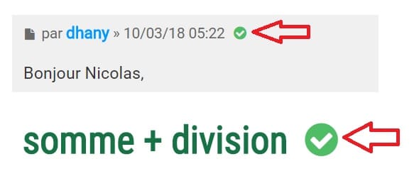

Pour passer ce sujet en résolu, il te suffit de cliquer sur la coche V (située près du bouton EDIT) ; toi seul peut le faire, car c'est toi qui a créé ce sujet ; tu sauras que tu as réussi quand tu verras un petit rond vert avec une coche, comme ceci :
sujet
(ça permet aussi de clôturer le fil de la discussion)
