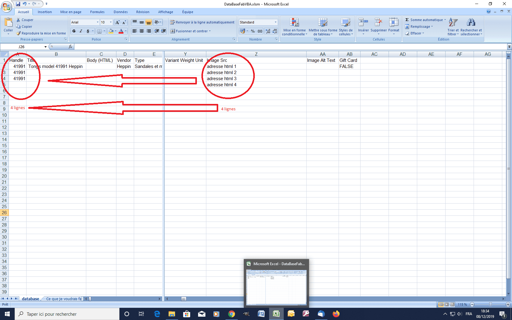

Ça marche du feu de dieu,
le seule icque c'est que la colonne Z j'ai 4 adresses html donc il faut que la colonne A est autant de résultat que la colonne Z.
Je sais pas si je m'exprime clairement ?
Colonne Z contient 4 ligne de html
donc
Colonne A contient 4 fois le nombre
Franchement même en me relisant je sais pas si c'est clair ce que je veux dire
En tout cas c'est vraiment cool de ta part pour l'aide que tu apporte.

J'ai rajouter cette image si ça peu aider.
sans titre
Salut FabVBA,
oui, je comprends mais j'ai si peu de lignes avec un seul Handle [A]...
A chaque Handle ses adresses en [Z] ?
Y a-t-il d'autres règles ?
Un fichier plus conséquent avec une feuille de résultats et, si possible, les éventuelles exceptions expliquées serait un plus!
Le fichier est très important donc j'ai essayer de prendre plus de ligne.
Le voici en pièce jointe
Je sais pas si cela va vous aider ?
Dans la colonne A (handle = référence), le nombre de handle doit-être identique au nombre d'url pour la même référence.
Tout en remontant les colonnes A8 à Y8 de façon à ce que les valeurs de la colonne "I" se suivent.
