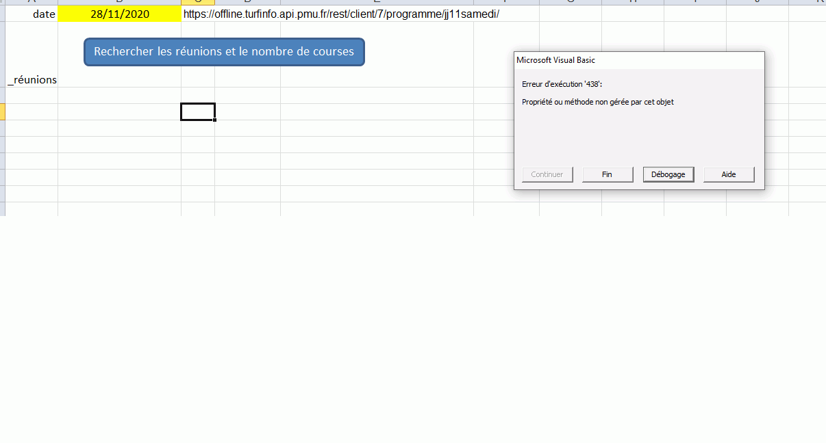

Merci ! J'ai ce message d'erreur quand je lance la macro :
sans titre

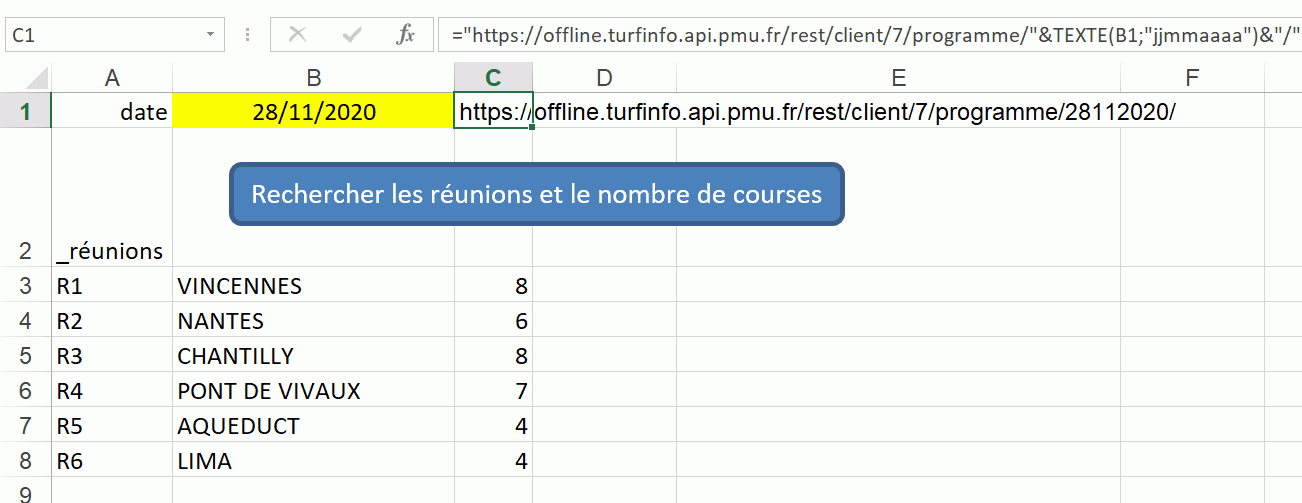

C'est lié chez toi à cette fonction
TEXTE(B1;"jjmmaaaa")

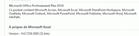

curieux !! normalement tu devrais avoir ceci en haut
en version 2000 FR ce n'est pas normal !
capture d ecran 288

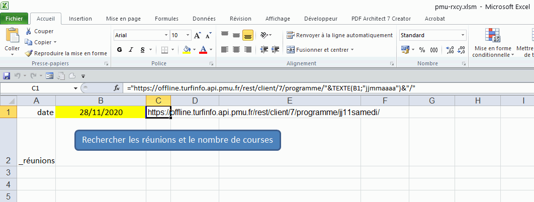

Peux-tu me faire une copie avec la formule en C1 visible comme moi ci-dessus
sans titre image
Le déboguage m'envoie ici :
Curieux, jamais vu cela !!
