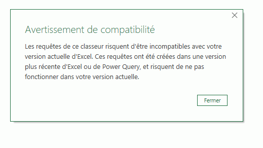

j'ai essayer d'actualisé il me met " Avertisement de compatibilité "
Ignore le message et enregistre le classeur.
Ferme et ouvr de nouveau le classeur...
Teste.

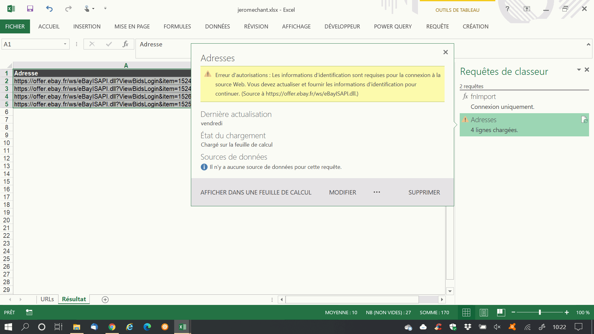

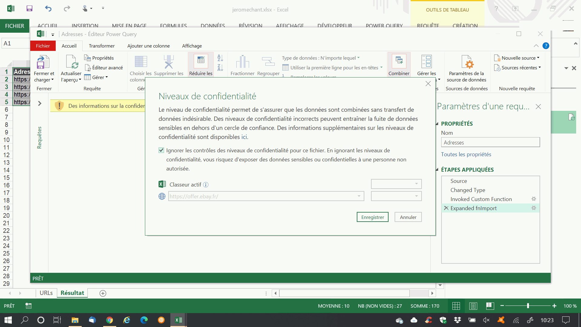

Je pense avoir trouvé de où cela vient ... il faut ignorer les niveaux de contrôle de confidentialité
capture d ecran 715 capture d ecran 716
En faisant comme Steelson , l'indique ca me permet d'actualisé mais je ne sais pas comment faire pour rajouter des lignes.
