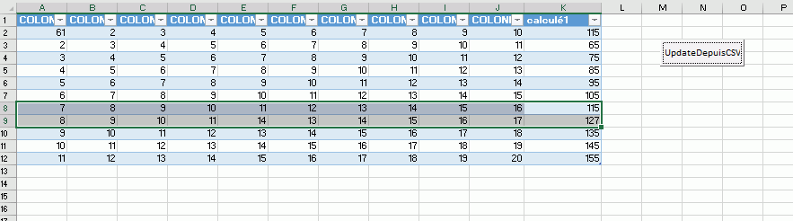

Je souhaite pouvoir importé dans les n première colonne d' tableau Exel un fichier CSV.
les colonnes restante du tableau contienne des formule que je souhaite conserver et ne pas écraser.
je m'en sortais jusque la en vidant le tableau et en copiant collant dans les première case.
Je souhaite simplifier la manœuvre a l'aide d'un scripte vba.
J'ai donc réalisé le scripte ci dessous :

ce scripte fonctionne mais est beaucoup trop lent comme je travaille sur des tableau de 3000 ligne et 25 colonne
j'ai déjà essayé d'affecter le tableau directement comme ci dessous , pour réduire la complexité mais cela écrase mes dernière formule de colonne que je souhaite conserver
.Cells = Split(ContenuLigne, ";"
des optimisations son elle possible ?
je peux travaillé avec un import exel au lieux de csv si besoin.
Je m'en remet à vos conseilles .
merci d'avance
