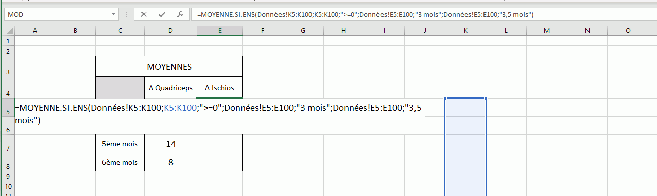

Voilà ma dernière formule tentée, que vous retrouverez en E5 de la feuille "Résultats" :
=MOYENNE.SI.ENS(Données!K5:K100;K5:K100;">=0";Données!E5:E100;"3 mois";Données!E5:E100;"3,5 mois")
Je précise que je veux que la moyenne prenne en compte les 0, par exemple la valeur située en K12 (la personne a fait un bon score dans son test des ischio-jambiers). MAIS elle ne doit pas prendre en compte les cellules vides, là où le test des ischio-jambiers n'a pas été effectué.

Bonjour le fil
Tedisnake, quand tu fais F2 sur ta formule, il n'y a pas quelque chose qui te choque
Problème de référence à ta feuille "Données"
2022 07 23 18h39 05
Par contre la formule ne peut pas contenir 2 égalités, il faut donc l'écrire ainsi (exemple pour le 4ème mois)
=SIERREUR(MOYENNE.SI.ENS(Données!K$5:K$100;Données!K$5:K$100;"<>";Données!E$5:E$100;">=4 mois";Données!E$5:E$100;"<=4,5 mois");0)
