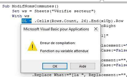

re-bonjour,
la colonne AA n'est pas effacée. As-tu testé ? la macro insère une nouvelle colonne, recopie son contenu en colonne Z, puis l'efface, sans toucher aux autres colonnes
OUI j'ai vu et j'essai de voir ce que "ça fait" dans mon fichier lol mais ça coince :
sans titre
lionel
efface la macro de ton fichier et fait un copier/coller de la mienne.

Re-Bonjour h2so4,
J'ai effacé et re-copié ton code.
J'ai toujours le même souci.
