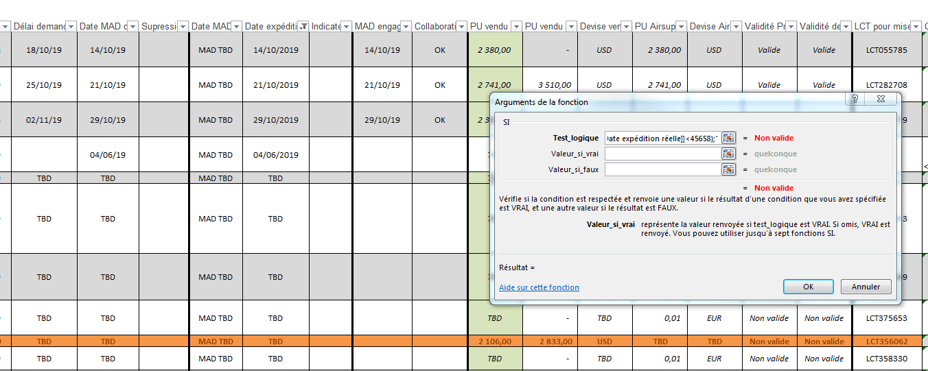

J'ai un message comme quoi c'est Non valide( voir fichier joint)

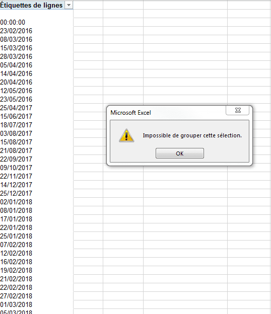

En revanche j'ai toujours la problématique pour grouper par année dans le TCD ("impossible de grouper cette sélection"), à cause des lignes vides (je n'ai pas des dates partout, certaines lignes restent vides en attente de positionnement du jalon)

Les vides ne gênent pas si vraiment vides...

Voilà ce que j'ai rentré dans "test logique": [@[Date pour indicateur]]>40179;[@[Date pour indicateur]]<45658
J'ai bien "non valide"
De plus lorsque je tente de réaliser le groupage, j'ai toujours le message d'erreur, pourtant sur une base présentant uniquement des dates et des cellules vides.

le test doit être
=SI(ET([@[Date pour indicateur]]>40179;[@[Date pour indicateur]]<45658);[@[Date pour indicateur]];0)
est-ce le cas ?
Tu dois soit avoir une copie de la date soit 0 qui donne le 00/01/1900
Quand tu filtres le nouvelle colonne de la source n'y a t'il bien que des dates proposées ?
C'est la nouvelle colonne qui doit être utilisée dans le TCD
