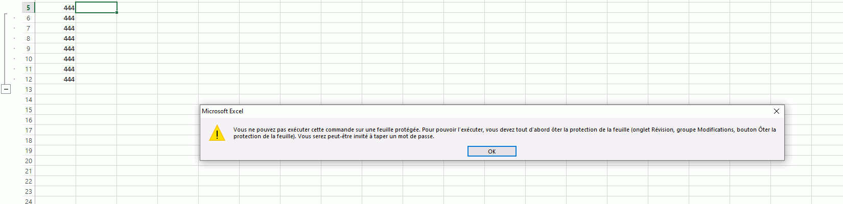

Je coche toutes les cases et ca marche (sauf le groupage évidement),
Essayez le fichier joint. Il est protégé avec un mot de passe à blanc et sans macro. Et le groupage fonctionne
32parish.xlsx (8.37 Ko)
Dan,
J'ai essayé de cliquer sur le - mais cela ne fonctionne pas
Parrish
çà c'est curieux parce que chez moi cela fonctionne. Vous avez quelle version d'excel ?
Dans mon fichier essayez en cochant toutes les cases lorsque vous protégez la feuille
Dites moi si toujours le même souci
Version 2013,
Avec toutes les cases de cocher le problème persiste
Je viens de tester sous office 365, cela fonctionne
Il s'agit donc d'un problème qui à été corrigé par les futurs version si je ne me trompe pas
Ok donc là c'est lié à votre version excel
Donc là seule solution est de passer par un code à l'ouverture
