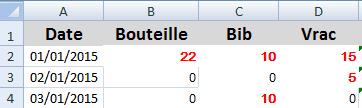

voila j'ai une feuille remplie par un userforme et avec cet feuille nommée (vente)
je veut calculer le nombre de vente sur un produit
par rapport a une date et un genre de produit sur une feuille nommée (recap)

Bonjour le forum,
Feuille recap : B2 :
=SOMMEPROD((VENTE!$C$2:$C$1000=A2)*(VENTE!$H$2:$H$1000=base!B1)*(VENTE!$D$2:$D$1000))
Remarque : dans la feuille vente : problème avec les dates (à ressaisir)
=SOMMEPROD((VENTE!$C$2:$C$1000=$A2)*(VENTE!$H$2:$H$1000=base!E$1)*(VENTE!$D$2:$D$1000))
A la place de la colonne DIVERS, ajouter autant de colonnes que nécessaire.

merci mbbp pour ton aide
mais avec cette formule cela me donne 0 mais ne calcule pas la somme

oups désolé mbbp javais oublier une partie
mais si je rentre la date avec mont userform sa ne les prend pas en compt
si tu a une idée pour coriger cela je suis preneur

Merci pour ta réponse.
Le plus simple ne serait-il pas de saisir les dates directement ?
en nommant les plages en dynamique c'est un peu mieux
quant a la date peut etre que .....
 Range("C" & L).Value = Date
c'est la date du jour
25patgravure.xlsm (78.78 Ko)
