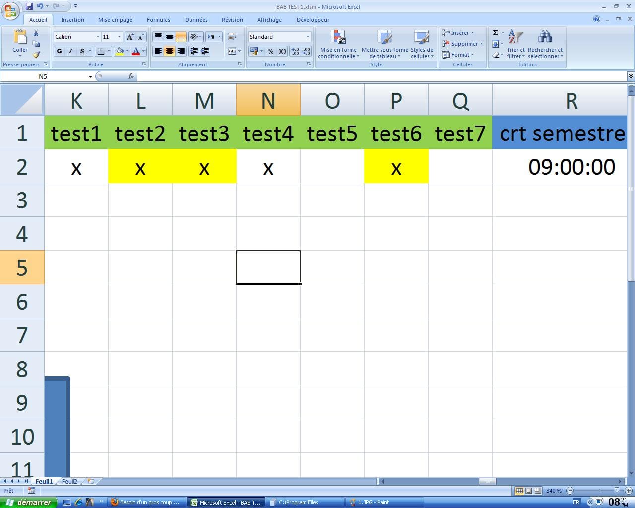

oui si j'ai pour bab2 par exemple dans le tableau 1 de la feuille 2 j'ai test 2,3et 6 de coché (x) donc je veut vérifier tout d’abord que les test a effectuer corresponde bien (de D a J donc E(x), F(x) et I(x) ) et ensuite je vérifie qu'il y a bien l’équivalent ou plus en K à Q soit L(x), M(x) et P(x) et ensuite pour mon 1er semestre le temps de test (crt) doit lui aussi correspondre mais cette fois au tableau 3 de la feuille 2 donc si bab2 crt semestre 1 doit être de 04:00 ou plus
dans tout les cas je doit avoir les même cellule (test) avec le tableau correspondant (tableau doit avoir une correspondance exacte avec D à J sauf pour K à Q ou je doit avoir la correspondance minimum donc si j'ai plus c'est ok
pour le temps (crt) c'est pareil minimum le temps correspondant si plus ok mais par semestre
Y est le résultat de la conformité du temps (crt) pour le 1er semestre
j'ai oublier de mettre en Z la conformité du temps (crt) pour le 2eme semestre autant pour moi

j'ai refait un fichier ou là je pense tu comprendra la demande
mille excuse pour mon erreur
14bab-test-2.xlsm (28.06 Ko)
