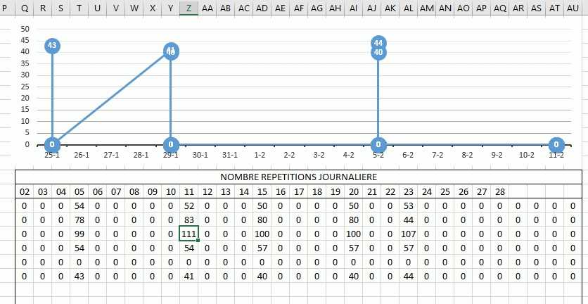

Je souhaiterai également un suivi quotidien (et c est la ou je n y arrive pas) avec le graphique (colonne Q à AU). Par exemple du 25/01 au 25/02. Je voudrai un graphique qui m indique le nombre de répétions totale ( Séance!G32) par exercice. J ai modifié la formule =SOMMEPROD((JOUR(Séance!$A$2:$A$400)=COLONNE()-16)*(Séance!$B$2:$B$400=Evolution!$B$3)*(Séance!$G$2:$G$400)) mais les données n apparaissent pas comme il faut, du coup je pense que JOUR dans la formule n est pas adapté, mais par quoi la remplacer, je ne vois pas

le soucis est au niveau du graphique, par exemple en B3 quand je sélectionne "pompe sautées claquée", ca m affiche bien le nombre de répétitions, mais le graphique colonne Q à A) n'est pas juste, ca m affiche 2 données le même jour alors que les dates dans la feuille Séance sont différentes. En gros les jours sont pris en compte mais pas les mois, du coup les dates affichées ne correspondent pas. J ai modifié le fichier, mis les dates surlignées en jaune dans la feuille Séance pour mettre en évidence la problématique.
L idéale serait que je mette une date initiale et que sur 31 jours j ai un graphique. Par exemple je mets le 03/01/2025, un graphique s affiche avec le 03/01 + 31 jours, je change cette date au 05/02/2025 le meme graphique s affiche avec le 05/02/2025 + 31 jours, etc...

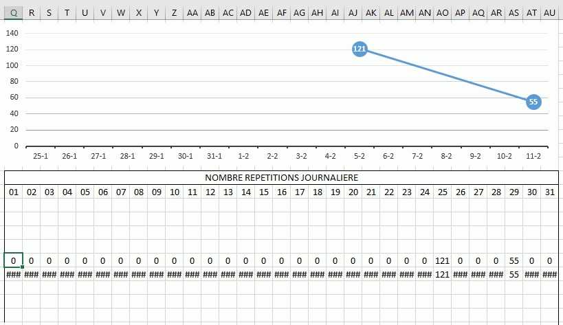

Alors déjà il y a une petite erreur pour la date en Q13, il faut mettre ;
=DATE($A$10;B10;C10)
Sauf que la fonction DATE ne prend en compte que les chiffres de 1 à 12 pour le mois et vous avez les mois en lettres en B10, alors vous pouvez faire ceci ;
=DATE($A$10;EQUIV(B10;Séance!$Q$2:$Q$13;0);C10)
Ensuite, pour la ligne 18, il suffit de tenir compte de la date indiquée au-dessus (ligne 13) ;
=SOMMEPROD((Séance!$A$2:$A$400=Q$13)*(Séance!$B$2:$B$400=Evolution!$B$3)*(Séance!$G$2:$G$400))

Si le but est d'avoir une ligne par type d'exercices, vous pouvez débloquer la ligne pour B3 ;
=SOMMEPROD((Séance!$A$2:$A$400=Q$13)*(Séance!$B$2:$B$400=Evolution!$B3)*(Séance!$G$2:$G$400))
Vous mettez ça en Q14 et l'étirez sur 6 lignes puisqu'il y a 6 types d'exercices. Ce qui donne pour février ;

Pour les dates du graphique, il faudrait plutôt choisir le mois en cours comme source, donc la ligne 13 plutôt que la colonne A de l'autre feuille.

oui, mais alors il faut baser le graphique sur la ligne 13, comme je le proposais hier.
Et pour avoir toujours 31 jours même quand le mois fait moins (puisque vous en voulez 31 pour le graphique), il suffit de mettre Q13+1 en R13 et d'étirer jusque AU13.
Si vous ne voulez pas voir les premiers jours du mois suivant quand il y a moins de 31 jours (comme c'est le cas dans votre fichier), vous pouvez toujours les masquer avec une mfc pour mettre leur police en blanc, comme le fond.
Exemple de MFC ;
=MOIS($AQ$13)<>MOIS(AR$13)
