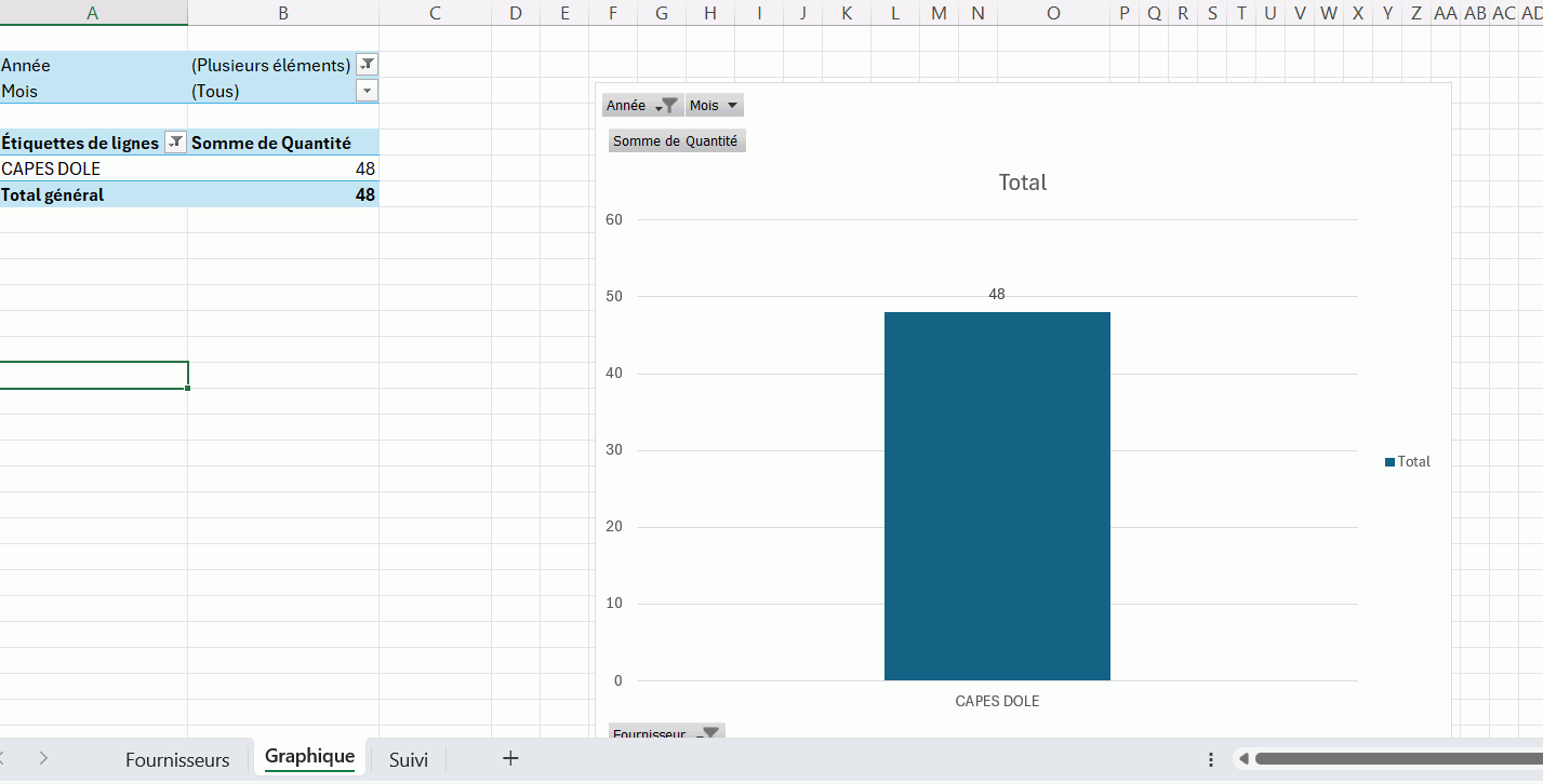

J'ai fait un TCD et j'ai créer un graphique avec. problème, dans le fichier des données j'ai la colonne année avec 2025 et 2026. impossible dans le TCD de dissocier pour avoir le comparatif annuel colonne 2025 et une autre 2026. comment faire?

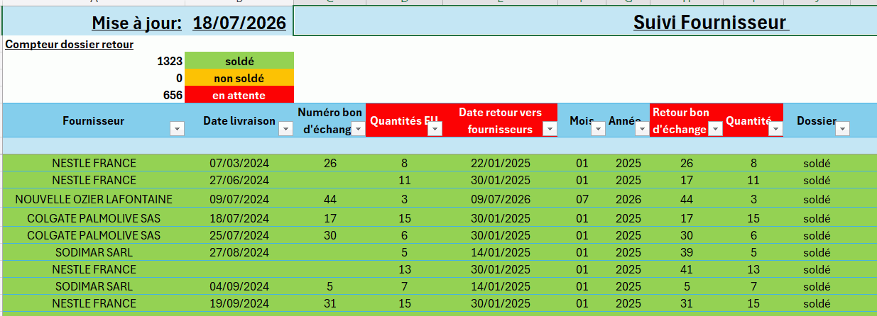

De plus, pour éviter que l'on refasse un tableau avec vos données il serait bon de poster un fichier d'exemple, sans données confidentielles bien sûr
Ci joint le fichier
172026.zip (310.31 Ko)

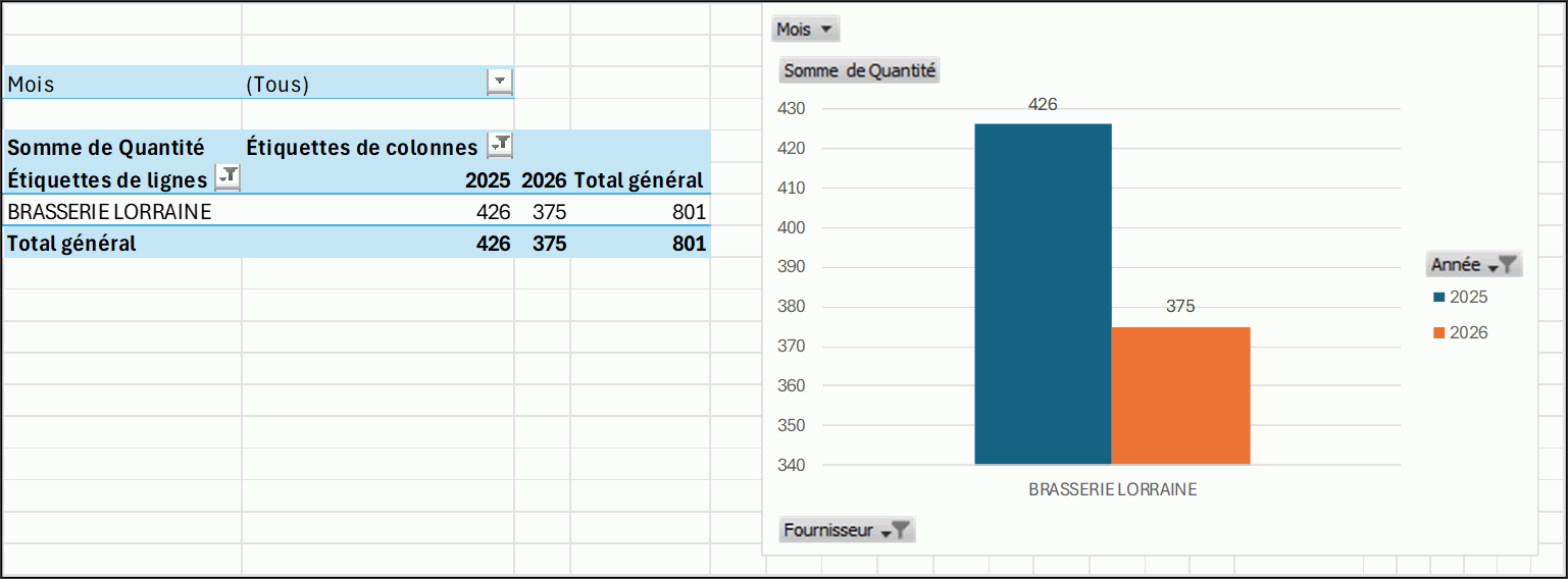

Placer le champ Année en étiquette de colonne et choisir un fournisseur ayant des quantités sur les 2 années
Néanmoins pour un meilleur fonctionnement il est fortement conseillé de :
  • éviter les libellés suivis d'un espace inutile
  • respecter les règles des tableaux structurés :
    • pas de ligne vide
    • un nom signifiant et non le nom automatique de type Tableau15
  • ajouter dans le TCD un filtre de page sur le type de dossier pour n'utiliser que Soldé, le reste ne servant pas
On peut filtrer le fournisseur par segment...
