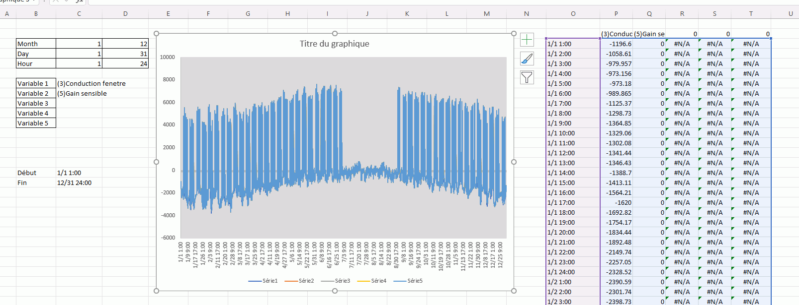

Mise en contexte: Je dois analyser de façon récurrentes des données heure/heure sur une année civile complète. Ces données sont générées dans un fichier CSV. Étant donné que je ne maitrise pas vraiment VBA, j'utilise l'enregistreur de macro pour me créer une macro qui va me permettre de faire ce que je veux car selon mon expérience, je n'avais besoin de pousser mes connaissance en VBA. Je me suis créer une macro qui permet de mettre en forme les données à ma convenance. Il me reste à automatiser la partie graphique pour faciliter l'analyse. Mon but est de pouvoir afficher les données sur un graphique selon l'intervalle de temps.
Mon fichier est lourd et le site le refuse. Voici une capture d'image pour illustrer la structure de mon fichier.
J'aimerais que lorsque je choisi les dates dans le la plage C3 à D6, ma sélection de données pour mon graphique puisse aussi s'ajuster.

capture1
Le plus simple est d'utiliser PowerQuery intégré à ta version Excel
Il lira le fichier csv et pourra filtrer en fonction de tes choix
