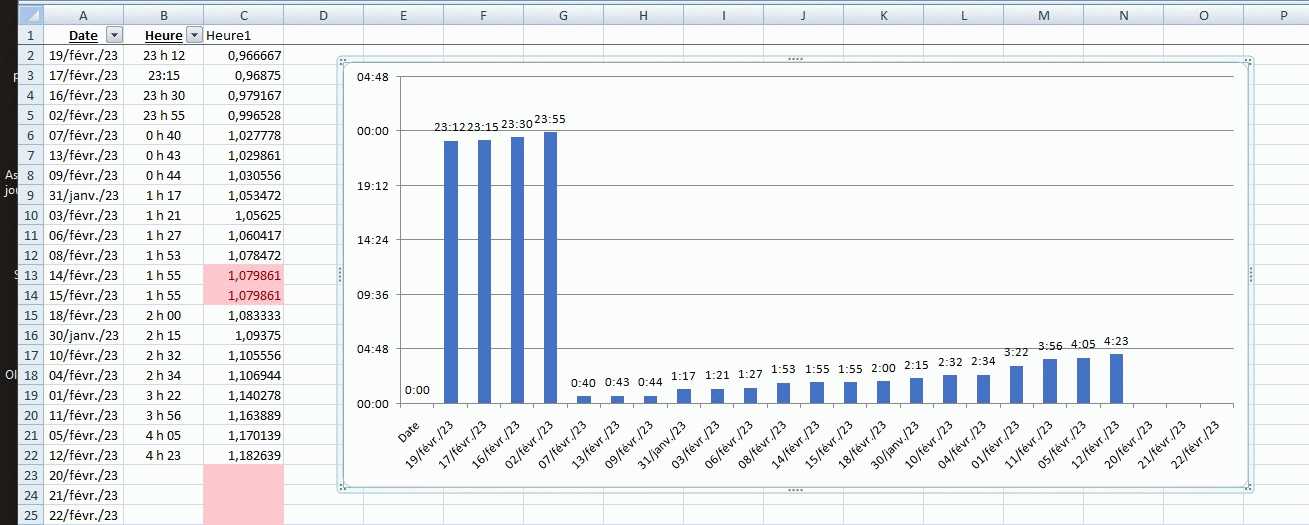

voici en attachement ce que j'avais essayé de créer comme graphique
26heures-de-nuit.xlsx (11.51 Ko)

Super, c'est bien ça !
Je comprends le contenu de la nouvelle colonne par contre la formulation B2+(B2<TEMPS(6;0;0)) m'échappe un peu.
Bravo et merci
re,
(B2<TEMPS(6;0;0)) est une comparaison pour voir si le contenu de B2 est moins que 06:00:00 et le résultat est Vrai (=1) ou Faux (=0). Supposons que B2 est par exemple 03:00:00, donc moins que 6:00:00 = Vrai = additioner 1 ( or en heures = 24:00:00)
>>> résultat est 27:00:00 en format "[hh]:mm:ss" ou 03:00:00 en format "hh:mm:ss" (ou 1,125 en valeur decimale)
Synthèse : on ajoute 1 si l'heure est moins que 6:00:00 !
