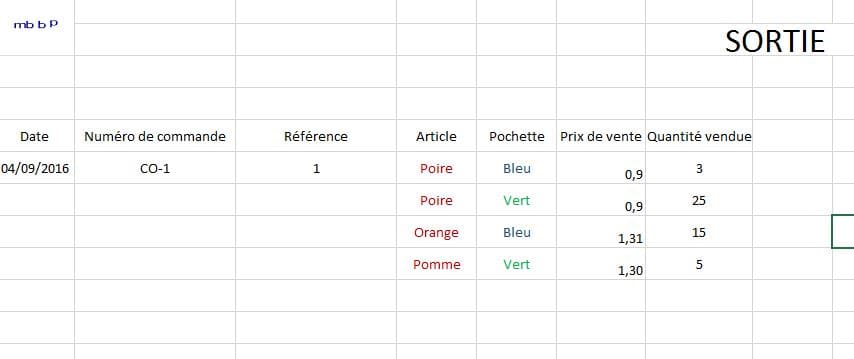

J'aurais une autre question, dans la feuille Sortie j'ai rajouté une colonne Pochette.
En plus du Stock Actuelle automatisé, dans la feuille sortie,il faut que si la valeur bleu est sélectionner dans la colonne pochette alors le total vendu doit être aussi soustrait de l'article en stock ce nommant PocBleu pour alors donner le stock actuelle.

mbbp a écrit :
Voir le fichier joint.
Merci beaucoup pour ta réponse rapide !
