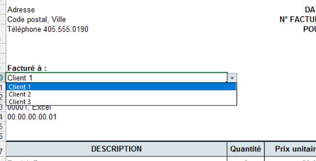

Merci pour votre retour et la modification apportee, veuillez trouver ci dessous le message d'erreur que j'obtiens quand j'ai mis directement Client4 :
error
Quand je retire le filtre de donnes je peux ajouter manuellement un nouveau client ou produit, mais il ne s'ajoute pas a la feuille liste.
D'avance Merci de votre aide
bonsoir abelidrissi
chez moi je n'ai pas de bug,mais n'aurais tu pas une version excel de 64 bits
car moi je suis sous windows10 64 bits et office 2013 pro 32 bits
client ok
Le menu déroulant fonctionne bien chez moi, au fait, j'ai essayé de créer un nouveau client et produit directement depuis la feuille Facture d'où le message d'erreur affiché.
Ma question était est ce que c'est possible d'alimenter la feuille liste avec les informations saisies directement depuis la feuille Facture?.

bonjour,
voilà, tu peux saisir un nouveau client ou un nouveau produit directement sur la facture, celui ci viendra se rajouter à la liste et la liste de noms s'ajustera automatiquement.
Cependant, il sera nécessaire d'aller saisir les infos clients à la main dans la feuille liste !
Ou alors, je peux rajouter des inputbox afin de saisir directement les infos sans aller sur la feuille Liste, comme avec le prix du nouveau produit, dis moi si cela te conviendrait !
Dis nous si cela te convient
