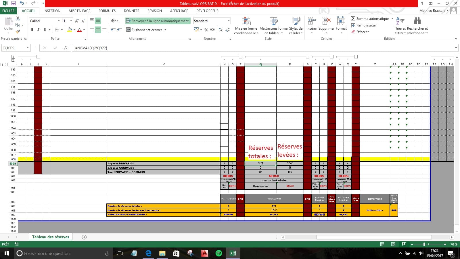

J'ai regardé ce que ca donne en comparant au même tableau mais mis à jour manuellement (sans macro), dans lequel je trouve 971 réserves totales et 552 levées,
Alors qu'en utilisant la macro on tombe à 927 réserves totales et 543 levées,
Je n'arrive pas à trouver la raison de cette différence.
Je vous joint ma version manuelle, et la version avec la macro que j'ai un peu réadapté (j'ai notamment supprimé toutes les réserves non levées dans le tableau "report" car l'objectif pour l'instant est uniquement de mettre à jour les réserves qui sont levées), ainsi qu'un screen pour bien comprendre de quelles cellules je parle pour les nombres de réserves totales et levées.
En espérant avoir été clair, n'hésitez pas si il y a quelque chose que vous ne comprenez pas.
