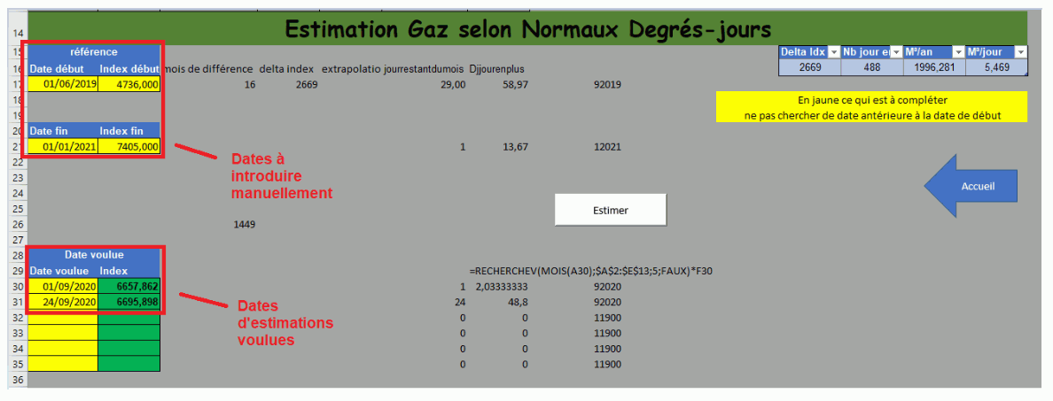

J'ai déjà réalisé un fichier VBA, mais, de la façon dont il a été créé, j'ai besoin d'indiquer manuellement la date de début et de fin dans deux cellules afin de réaliser une estimation à la date voulue.
capt2
Dès lors, si je veux ensuite estimer l'index du 06/03/2022 (voir plus haut), je dois de nouveau introduire manuellement de nouvelles dates.

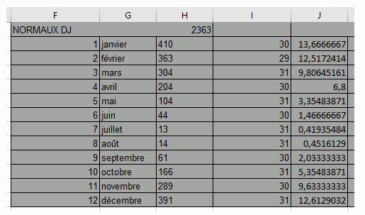

TOTAL des DJ de la date de début et de fin introduite en référence (01/06/2020 au 01/01/2021) :
Somme des "Normaux DJ (degrés - jours)" du 01/07/2019 au au 31/12/2019 (je vais additionner les valeurs de la colonne H) → 934
Somme des "Normaux DJ" du 01/01/2020 au 31/12/2020 (je vais additionner les valeurs de la conne H) → 2363
Ajout des DJ en plus (29 jours en juin et 1 jour en janvier) → 56,2
TOTAL : 3353,2
TOTAL des DJ de la date de début (en référence → 01/06/2019) jusqu'à la date voulue d'estimation (01/09/2020) :
Normaux DJ du 01/07/2019 au au 31/12/2019 (je vais additionner les valeurs de la colonne H) → 934
Ajout des DJ en plus (29 jours en juin) → 42,53
Normaux DJ du 01/01/2020 au 31/08/2020 → 1456
Ajout des DJ en plus (1 jour en septembre) → 2,033333
TOTAL : 2434,5
CALCUL FINAL → Delta des index de la date de début et de fin * (3353,2/2434,5)
→ 2669 * (3353,2/2434,5) = 6674
Mon souhait serait que ce calcul se génère sans devoir introduire manuellement les dates de début et de fin de référence. En résumé, les dates se trouvant de part et d'autre d'une cellule vide.
