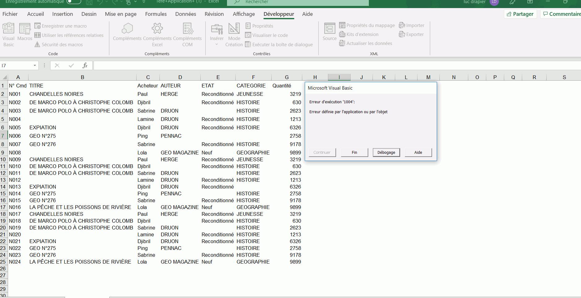

J'ai recommencé une macro et regardez ce que cela m'affiche quand j'essaye d'exécuter ma macro sur le fichiers avec plus de données...
Je ne comprends plus du tout là

Bon je crois avoir résolue le message d'erreur, la fonction macro relative était enfoncé...
