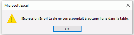

Du coup si je comprends bien il faut rajouter une colonne?
Parce que quand j'actualise avec le nouveau chemin d'accès j'ai ce message d'erreur et je ne sais pas comment arranger ça..

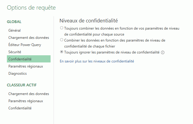

Pouvez-vous aller dans l'éditeur Power Query, ensuite menu Fichier, puis Option et paramètres puis Options de requête et enfin dans confidentialité et mettre les réglages comme sur la copie écran :

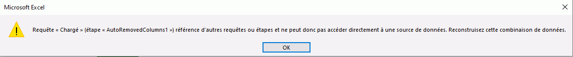

ça me donne ça maintenant... et je trouve pas de solution..
Bonjour de nouveau !
Je ne connais pas ce message d'erreur !
Je viens de tester, une fois encore, sur deux ordinateurs différents le fichier exemple envoyé et tout fonctionne bien !

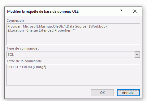

bon j'ai un problème moi ça me fait ça...
Je vais pas vous embêter plus longtemps du coup
Visiblement un de vos fichiers système ne fonctionne pas correctement.....
