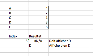

J'ai refait le fichier en incluant l'utilisation de la fonction
RECHERCHEP(val_recherchee, tabl_recherche, matrice_donnees, col_donnees)
et l'utilisation de
INDEX(matrice_donnees, EQUIV(val_recherchee, tabl_recherche, 0), col_donnees)
rechercheP() produit le résultat #N/A (alors qu'elle ne devrait pas…) et l'utilisation de INDEX/EQUIV fourni le bon résultat…
Cf. capture d'écran
screenshot 2014 07 18 at 09 53 44
J'avais fait au plus court en supposant que le tableau commençait toujours en A1 ce qui n'est pas le cas ici.

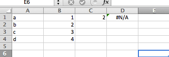

Désolé de reprendre le thread. En fait, la fonction ne marche toujours pas.
Visiblement, tabl_recherche.Find(2, LookIn:=xlValues, lookat:=xlWhole) est incapable de trouver le chiffre 2 dans la liste 1,2,3,4 …

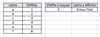

Ci-dessous le bon fichier joint, avec une capture d'écran et la fonction que j'utilise, qui met en évidence l'erreur de find.
Function rechercheP(val_recherchee As Variant, tabl_recherche As Range, matrice_donnees As Range, col_donnees As Long) As Variant
    Dim c As Range
    Set c = tabl_recherche.Find(val_recherchee, LookIn:=xlValues, lookat:=xlWhole)
    If c Is Nothing Then
        rechercheP = "Erreur Find"
        rechercheP = matrice_donnees.Cells(c.Row - matrice_donnees.Row + 1, matrice_donnees.Column - col_donnees)
End Function
Merci pour votre aide. J'imagine qu'il doit s'agir d'un truc tout bête, mais je ne trouve pas. Normalement, le résultat devrait être "c" et non pas "Erreur Find".
screenshot 2014 07 19 at 13 02 07
31test3.xlsm (39.18 Ko)
Chez moi ça retourne bien c
