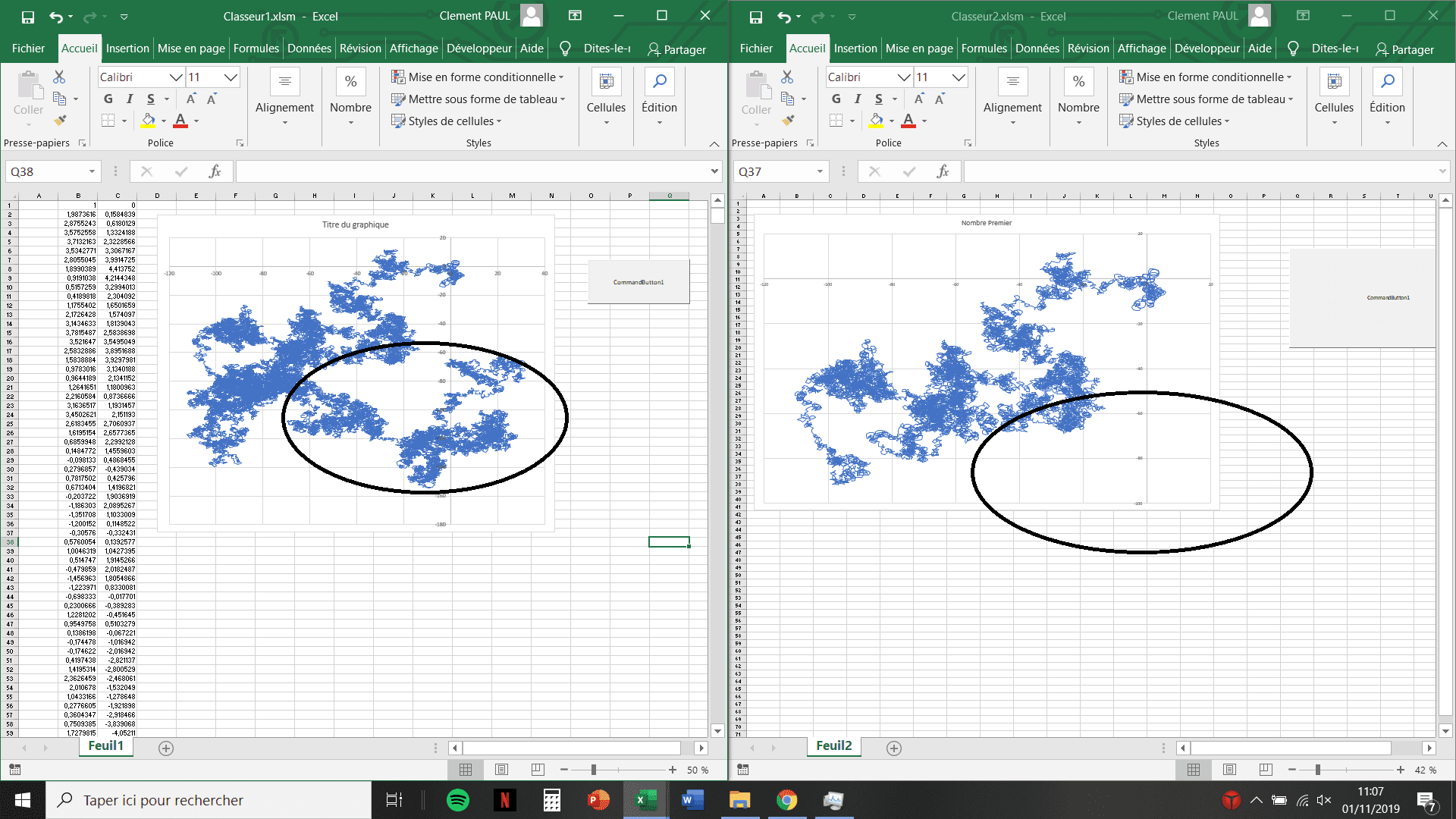

Désolé de ne pas avoir expliqué correctement.
Quand je dis que ça ne va pas jusqu'au bout, c'est que lors de la création du graphique, il ne prend pas toutes les valeurs de mes listes, il prend environ 20 000 valeurs au lieu d'en prendre 41 538.
Du coup le graphique n'est pas complet (mis en évidence sur l'image jointe)
Normalement on voit bien la différence entre les deux classeur joint précédemment et il ne devrait pas en y avoir.

Pour résumé ma question:
Le nombre de valeurs est limité à 450. Comment en avoir plus?
