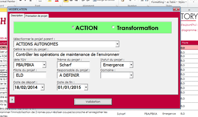

la colonne supplémentaire est associer à une ComboList dans l'USF... Tout fonctionne à l'exeption du mode moification : la valeur présente dans cette nouvelle colonne n'est pas lu. Une idée du problème ?
Une image pour illustrer le problème sera plus parlant :

En revanche, avant dans l'USF on avait une TextBox pour incrémenter la colonne PROCESSUS renommé en DOMAINE.
J'ai changé cette TextBox par une liste déroulante. Depuis ce changement, quand je clic sur un projet, l'USF s'ouvre mais n'affiche pas la valeur de la colonne DOMAINE.
Comme le montre le screen shot, la liste déroulante reste vide alors que normalement il y à une remonté du contenu de la cellule...

TbProcess est un nom qui suggère une TextBox
Je te conseille de le renommer "Process" dans la fenêtre des propriétés.
Ensuite dans le menu VBA faire
Edition > Remplacer "TbProcess" par "Process"
Ensuite dans le UserForm_Initialize
section Else...MODIFICATION rajouter
Process = Cells(iMEM, 10)
Dans le LoadCheckB remplacer
k = Cells(iMEM, 17) par
k = Cells(iMEM, 16)
