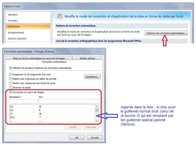

ça doit être à cause d'un remplacement automatique qui est fait par la « correction automatique en cours de frappe » !
(voir les options du vérificateur d'orthographe)
dhany
@valmax
cette image t'aidera à mieux comprendre :
screen
ci-dessus, « guillemet normal droit » signifie « guillemet non penché », pas « celui qui est à droite »
